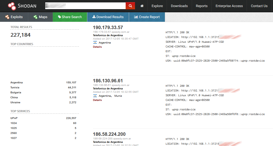

Satori并不会使用扫描器,而使用设备内的两个漏洞,通过37215 端口和52869端口来远程连接设备。
华为设备0day漏洞使危害增大
研究员观测到有263250个不同的IP在扫描37215端口,19403个IP扫描52869端口。在过去半天里,共有超过28万个肉鸡。
如此大规模的僵尸网络引人注意。其原因一大程度上归因于37215端口的0-day漏洞。
目前,该端口尚未被完全关闭。有专家认为,此僵尸网络利用了华为家庭网关路由器中的一个远程代码执行漏洞,这个漏洞曾在11月底被发现。目前,关于此漏洞的细节信息还很少。
另一个52869端口漏洞,这是一个Realtek设备的老漏洞,因此部分设备已打过补丁,逃此一劫。故此端口被感染的数量较前者少些。
